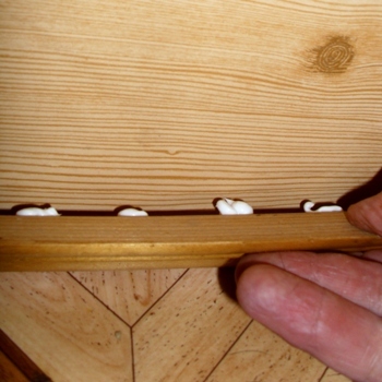

Вариантов крепления плинтусов из МДФ довольно много, это и специальные клипсы под плинтуса,
это и "дедовский" метод, дюбель плюс саморез, или шуруп, даже на гвоздях крепят плинтусы МДФ.
Но чаще всего плинтуса МДФ идут под клей, а именно "жидкие гвозди".
Это самый удобный и одновременно не сложный способ крепления.
При этом способе, не нужен инструмент, я имею в виду перфоратор, не у каждого он есть.
Единственное требование, это ровные стены.
Перед тем как "посадить" плинтуса на место, надо выполнить ряд мероприятий.
Покупаем стусло, без него не обойтись.
Берём в руки рулетку, чётко снимаем размеры по длине. Далее зарезаем все углы (вот тут и пригодится стусло).
Советую резать углы, ножовкой с мелким зубом, она не "рвёт" МДФ.
Приставляем плинтуса к стене.
Если всё хорошо, то убираем плинтуса в сторону и подготавливаем стены и пол под них.
Подготовка не сложная, достаточно протереть (убрать) пыль со стен и пола, на полу какое-то покрытие, на стенах скорее всего тоже, ведь плинтус это финишный отделочный элемент, поэтому грунтовать под клей ни чего не придётся.
Далее, наносим не толстый клей "жидких гвоздей" на поверхность плинтуса (естественно внутреннюю).
Плинтус советую монтировать от углов, сразу соединяя их.
Советую и угловые торцы плинтуса промазывать "жидкими гвоздями".
Ну а дальше всё совсем просто, плинтус на место, лишний клей сразу не убирайте, особенно если на стенах обои, дайте ему высохнуть, затем острым ножом подрежете.
А ещё лучше работать так что бы клей не выступал еа плинтус.
Ну вот и всё, крепление клипс не описывал, клипсы совершенно разные, надо конкретно знать какой плинтус Вы приобрели.
В общем-то там тоже нет ни чего сложного, клипсы присверливаются к стене, если стена бетон, работаем перфоратором, далее дюбель и шуруп, плинтус одевается сверху на клипсу, на плинтусе есть прорези (это один из вариантов, бывают ситуации, при которых плинтус заводится с боку).
Это зависит от того, какой модификации сам плинтус. Если вариант дешевый и плинтус с обратной стороны не имеет пазов для специального крепления, то думаю варианты только жидкие гвозди или силиконы, впрочем можно и мебельными саморезами которые имеют специальную шляпку и после монтажа прикрываются становясь незаметными глазу. А при присутствии монтажных креплений все очень просто через одинаковое расстояние, примерно 50 см, к стене крепятся крепления для плинтусов из МДФ и на них надеваются после плинтуса.
