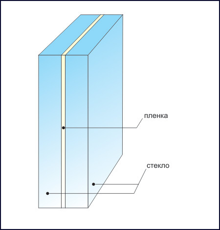

Основное это несколько слоёв стекла плюс защитная плёнка между ними.

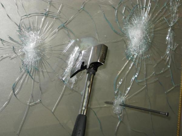

В конце хотелось бы добавить стеклопакет с использованием стёкол триплекс очень безопасен, стекло не разлетается на мелкие острые куски, и даже если произошёл механический удар и стекло повреждено, оно всё равно продолжает исполнять свои функции.
Триплекс или защищитный многослойный стеклопакет - это не что иное, как пластины стекла соединённых между собой плёнкой или специальной полимерной композицией.
Под воздействием высокой температуры и давления, все слои сплавляются в единое целое.
