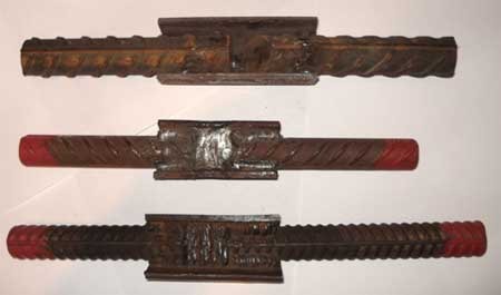

Например ванночный способ сварки арматуры выглядит так:

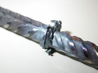

так выглядит стыковая технология:
Для сварки арматуры используют электрическую сварку: или точечную, или стыковую. И только для арматур очень большого диаметра - электродуговую сварку. Самый распространенный способ - это контактная стыковая сварка. Технология такой сварки следующая: при помощи выделяемого тепла два конца, которые нужно соединить разогреваются, практически, до состояния плавления и с силой прижимаются друг к другу. Из-за высоких температур, этот процесс полностью автоматический.
