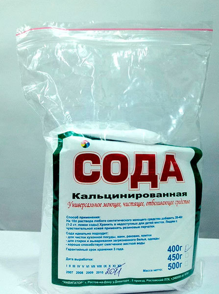

Из более или менее безопасных обезжиривающих жидкостей пожалуй годится только этиловый спирт, он сравнительно не токсичен и летуч, т.е. запах быстро исчезнет, ну может быть в виде смеси с водой, всё остальное будет токсичным и весьма долго пахнущим. Но можно попробовать обезжирить очень крепким и горячим раствором питьевой, а ещё лучше кальцинированной соды. Кальцинированная сода стоит совсем не дорого и отлично удаляет жир, продаётся по интернету с доставкой. Для работы понадобится респиратор, перчатки и защитные очки, чтобы брызги не попадали в глаза и на кожу. Наносится жёсткой щёткой, затем смывается обычной водой.
