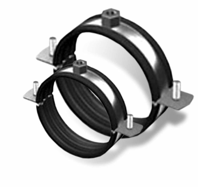

Если под рукой нет холодной сварки, возможно найдется хомут. Это хорошее решение проблемы (также временное) но зависит от места протечки, хомут не всегда подойдет. И все же, бывают хомуты с резинкой, просто одеваете его и зажимаете. Если хомут без резинки, постарайтесь отыскать в доме нечто подобное, например, подойдет старая камера от велосипеда.

Заделать трубы самостоятельно можно , просто одеть на неё нужного диаметра хомут с резинкой . Это временное устранение течи может прослужить довольно долго , особенно если в трубе образовался свищ . А вот если труба полностью сгнила , то заделать её нужно только на то время , которое нужно для вызова ремонтников , чтобы не затопить соседей и самих себя .
Проще всего на металлическую трубу поставить хомут с резинкой. Чтобы заварить течь или перепаковать текущие стыки резьбовых соединений необходимо слить воду из системы отопления, что может быть проблемой в многоквартирном доме. Если хомут Вас спасёт - хорошо, нет - только специалисты из ЖЕКа.
