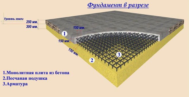

Собрался делать фундаметную плиту под одноэтажный дом размером 10х15 м из газобетонных блоков перекрытия по деревянным балкам.

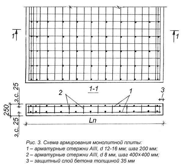

Решено было лить плиту толщиной 25 см из бетона В22,5, армировать арматурой А500 (диаметр 12 мм) решёткой с шагом 20х20 см в два слоя. Расстояние между слоями 15 см, защитный слой цемента снизу и сверху арматуры по 5 см.
Знакомый (работает в поектно-строительной компании) сбил с толку! Сказал, что под мой дом достаточно будет сделать такую плиту:
толщина плиты 18 см, бетон тот же.
Армировать сеткой из проволоки Вр-1 диаметр 5 мм!!! с шагом 10х10 см. в два слоя. Расстояние между слоями 10 см защитный слой бетона по 4 см сверху и снизу.

Идём дальше защитный слой в 4 сантиметра, скажите своему другу, что он баран - минимум 5 сантиметров, а лучше 6-7 см.
Сетка сечением в 5 мм - пойдёт, да, её допускается укладка минимум в два ряда с выдержанным расстоянием между минимум 70 мм - вы собрались 100 мм, лучше сузьте середину и добавьте по сантиметру в защитный слой, а так в принципе хорошо, итого имеем:
Глубина фундамента - 15 см гравий, 15 см песок, 10 см утеплитель + 6 см защита + 7 см середина + 6 защита + 2-3 сантиметра на толщину продольной и поперечной армировки = траншея глубина 60 см, ширина на 100 см шире возводимой стены.
