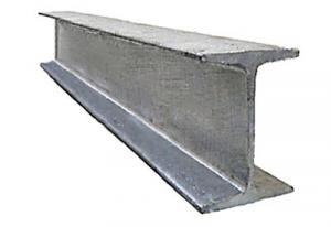

Перед тем как начать разрушение, стену нужно усилить. Несущая бетонная стена имеет, обычно, толщину 160-220мм. Для усиления лучше всего использовать двутавровую балку
длина ее должна быть на 200-250мм больше ширины вашего проема. Высота двутавра зависит от ширины проема: чем шире проем, тем выше балка. Для проема шириной до 1 метра достаточно 18-20см высоты.
Двутавр нужно обязательно покрыть грунтовкой и покрасить до установки.

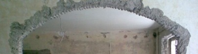

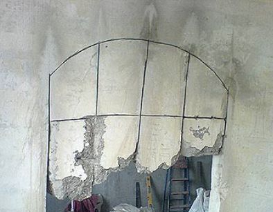

  • над проемом под потолком на стене размечаем положение будущего усиления, центруем его относительно проема. По длине и высоте делаем плюсовые допуски по 5см от реального размера двутавра;
  • по намеченной линии нам нужно убрать бетон и вместо него смонтировать балку. Если у вас имеется болгарка с большим диском, рез по горизонту с двух сторон можно сделать ею. Вертикальный рез под потолком сделать не реально, придется воспользоваться перфоратором и буром диаметром 12-18мм (или больше, в зависимости от мощности), длиной большей толщины стены. После этих операций с помощью кувалды разрушаем и выбиваем намеченную часть стены;
  • теперь замешиваем цементно-песчаный раствор, укладываем его толщиной 2-3см на стену и монтируем сверху на него двутавровую балку. Простукиваем ее молотком, чтобы хорошо села. Следим за тем, чтобы ребра балки не выступали за плоскость стены;
  • зазор между перекрытием и балкой заполняем бетоном на основе расширяющегося портландцемента (желательно). Боковые "пазухи" заделываются после того, как закончим работы с разрушением стены;
  • через 3-5 дней (после схватывания бетона) можно приступать к демонтажу стены над проемом. Конечно же быстрее это сделать с помощью болгарки, прорезая бетон с двух сторон по контуру арки и разрезая бетон на части
если же болгарки нет, придется сверлить это все перфоратором
После этого остается обрамить арку гибким арочным профилем и заняться малярными работами.
