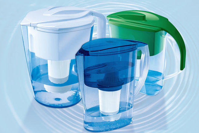

Фильтры кувшинного типа,
это баловство.
Удобства только в мобильности, можно использовать в дороге, как источник очищенной воды, не требуется подключения к водопроводу.
Кувшин очистит воду только от запаха, от примесей железа, да и то, не качественно.
Честно говоря я бы эти фильтры сравнил с фильтрами грубой очистки, эффект приблизительно одинаковый.
Да и ресурс кувшинного фильтра очень не большой, максимум это 300-а литров очищенной воды, затем замена фильтрующих элементов.
В общем что он есть, что его нет, разница не велика.
