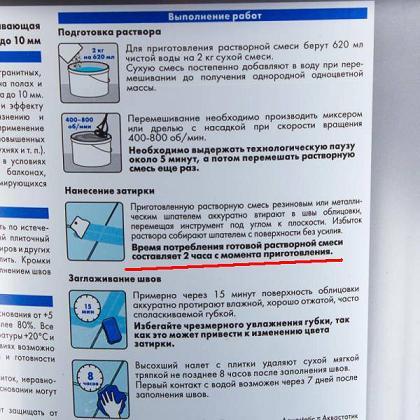

До завтра не возможно.
Затирки для плиточных швов (фуга) разные, производители на таре дают информацию по поводу времени работоспособности затирки.
Так цементные затирки "Церезит" время использования, после замеса 2-а часа и это максимум.
На практике (многое завит от температуры и влажности в помещениях), затирку лучше использовать в течении часа, после замеса.
