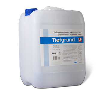

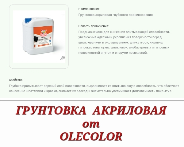

Для бетонных поверхностей, с последующей шпатлёвкой и покраской, лучше всего применять акриловую грунтовку глубокого проникновения на основе полимеров из акрила.
Такая грунтовка укрепит поверхность, закроет пору самого покрытия.
Увеличит сцепление краски с окрашиваемой поверхностью.
Уменьшит впитывающие свойства, и как следствие , уменьшение расхода шпатлевки, штукатурки и других лакокрасочных материалов.
Стоит отметить, что современные акриловые грунтовки глубокого проникновения, имеют антисептические и противогрибковые присадки.
Кстати, акриловая грунтовка, подходит также для стен и потолка из гипсокартона.
Не плохое сочетание цена-качество, у грунтовки акриловой от Olecoĺor.
