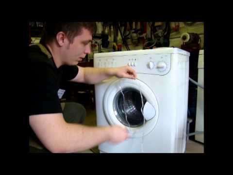

Следующий способ, это воспользоваться прочным, тонким шнуром. Длина которого будет не меньше диаметра люка + запас.
Итак, располагаем шнур с противоположной стороны замка и заводим шнур в щель между люком и корпусом. Введя шнур по всей окружности тянем за два конца, чтобы он нажал на защелку.
Если дверца не открылась - замок имеет другое строение.

Можно и при помощи верёвки люк открыть, просовываем верёвку между люком и корпусом машины,
далее тянем за неё с двух концов крючок замка откроется.
Вариант рабочий, но не для всех машин подходящий.

Немного погуглив, я взял тонкий шнурок из своего туфля и со стороны ручки его протянул под дверцу, нащупав там крючок сильнее потянул за концы шнурка и моя ЭЛДЖИ открылась.
