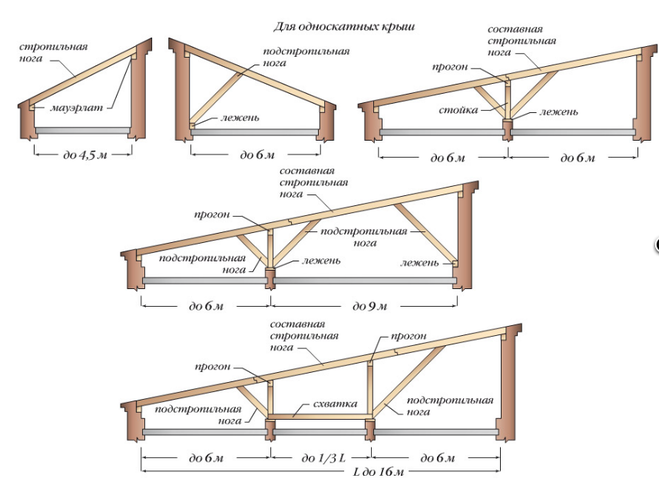

Из вопроса непонятно на каком сооружении будет произведён монтаж односкатной крыши, ведь от этого будет зависеть расход материала. Посмотрите сколько вариантов этой стропильной системы существует
Вот и получается, что если взять даже самый простой вариант, где используется только стропильная нога, то для составления сметы уже стоит просчитать сколько этих стропильных ног надо приобрести (так как ондулин лёгкий кровельный материал, расстояние между стропилами можно сделать побольше, около 130 см). Далее на стропила будет укладываться обрешётка - это ещё одна из статей расходов. Также стоит просчитать количество гвоздей, с помощью которых и будет крепиться вся стропильная система. Далее из конфигурации крыши расчитывается сколько понадобится непосредственно ондулина и расходных материалов к нему. Обычно в магазинах торгующих кровельными материалами есть калькуляторы и назвав параметры своей крыши Вам посчитают всё, что для её покрытия нужно, включая сам кровельный материал, метизы и прочие расходники. Вот в принципе и всё, что можно сказать о смете по данному виду работ. В неё, правда не входит работа приглашённых мастеров, ведь, как я понял всю работу Вы будете производить сами.
