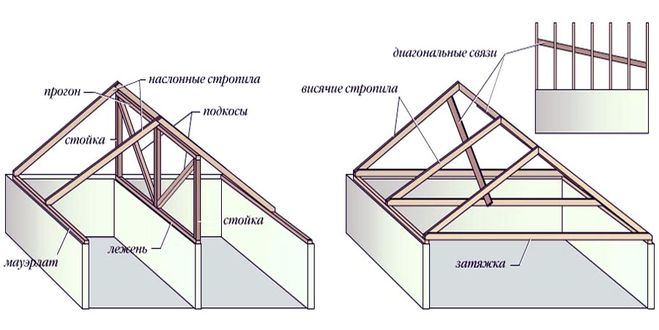

Начнем с того, что для устройства дачной крыши можно применить две различные системы устройства стропил, монтаж которых осуществляется по-разному:
1.наслонные, когда стропильная нога опирается на внутреннюю стену дома или на дополнительно установленные опоры, предназначенные для того, чтобы на них опирать стропила
2.висячие, когда стропильная нога опирается только на стену дома

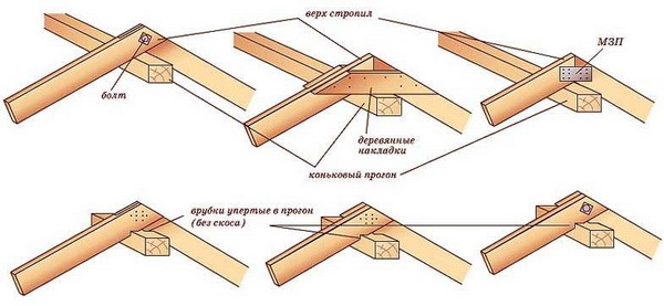

Монтаж стропил осуществляется в несколько этапов. Вначале стропильный брус поднимается на крышу. Его нижний конец зарезается таким образом, чтобы устойчиво закрепить стропильную ногу к мауэрлату, то есть к специальному брусу, укладываемому по всей длине несущей (наружной) стены. Крепление осуществляется с помощью гвоздей или специальных металлических пластин
Другой конец стропила крепится (гвоздями или пластинами) к коньковому брусу, но предварительно зарезается, чтобы крепление внахлест двух стропил создавало единую плоскость

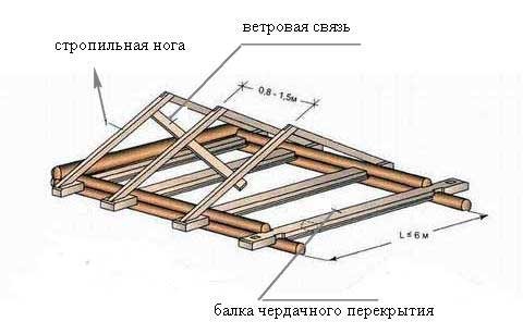

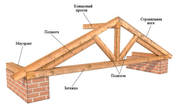

Если длина стропильных ног большая, то пару стропил соединяют с помощью поперечных досок, называемых затяжками
Для более устойчивого положения стропил используют их соединение между собой с помощью диагональных схваток
