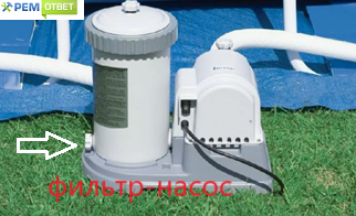

От электричества работает насос, фильтр (фильтр-насос, вот
так он выглядит) поэтому сразу продумайте этот момент, возможно использование удлинителей, хотя это не очень удобно.

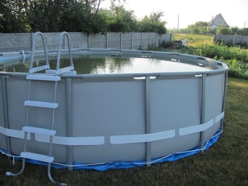

Расчищаем место под установку бассейна, при необходимости выравниваем его.
Укладываем подложку, мы использовали геотекстиль, но можно сделать и "подиум" из досок.
Далее сборка каркаса, тут ориентируйтесь на инструкции от производителя.
Аккуратно "натягиваем" полотно бассейна на собранный ранее, каркас.
Далее подключаем шланг к крану и начинаем заполнение бассейна водой, тут главное не спешить, и особенно если речь идет о новом бассейне, и Вы в первый раз заполняете его водой.
И ещё не нужно наливать воду "под завязку" не доходим до краев примерно 100-150 мм.
