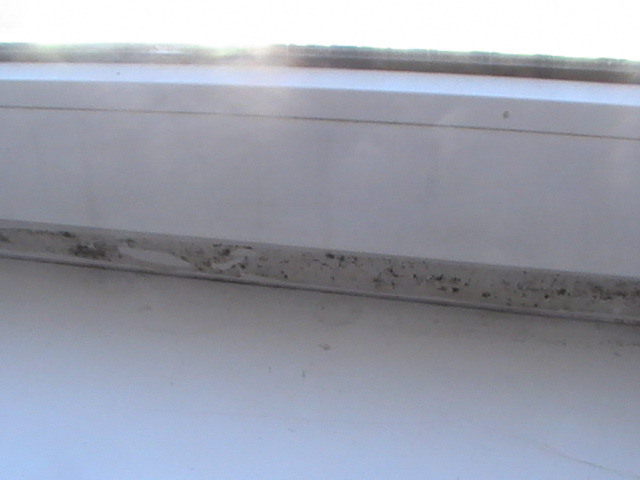

Чем загерметизировать примыкание окна к подоконнику (фото внутри)?

Судя по фотографии, у Вас нарушена технология монтажа подоконника, работу надо переделывать.

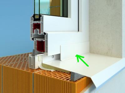

На понятно откуда там монтажная пена, должен быть подставочный профиль, вот так это выглядит в сборе.
На финише крепится нащельник, но это не герметизация, он просто скрывает щель между рамой окна и подоконником.

Но на фотографии слишком широкий зазор, плюс монтажная пена, лучший вариант работу переделать, приемлемый вариант, монтаж нащельников.
Герметик не ляжет на пену, плюс слишком широкий шов по высоте (зазор между подоконником и рамой), то есть на лицо "косяк" (критическая ошибка) установщиков окон и подоконника, звоните пусть переделывают работу, окно можно не переустанавливать, а вот подоконник подлежит переустановки в обязательном порядке.
Подоконник надо переустановить .Там у вас щель толщиной со штапик оконный 2-3 см .Даже плинтус ПВХ можно установить или разборный от кухонного гарнитура .Такие щели не герметизируют
