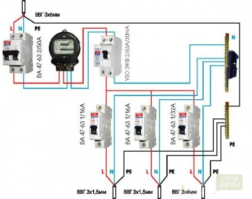

На самом деле, если Вы задумали организовать хорошую защиту, то в принципе достаточно установить УЗО перед распределением нагрузок - одно на всю схему:
схема электроснабжения
Причиной тому банальная экономия денежных средств, ведь УЗО - довольно дорогостоящее оборудование.
Что касательно вердикта ваших знакомых мастеров, скажу, а Вы уж определяйтесь сами. УЗО в схему ставят прежде всего не как автомат защиты оборудования от перегрузок, а как аппарат защиты человека от поражения электрическим током. Поэтому если есть хотя бы малейший риск: вода и стиральная машина, электроплита (духовка) в металлическом корпусе и т.п. - УЗО нужно обязательно ставить. А там - хоть на каждое ответвление в отдельности, хоть на всю проводку одно, решать Вам.
