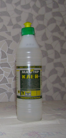

Но монтаж плитки можно осуществить самостоятельно (достаточно знать, что в подготовку входит замывка потолка, при необходимости грунтовка, так же к плитке нужен свой клей, а именно полимерный универсальный)

Что лучше может сказать только хозяин кухни (или хозяйка), всё дело будет зависеть только от вкуса человека и содержимого кошелька. Хотя оба этих варианта вполне имеют право на существование. Наболее дешёвый способ - это приклеить потолочную плитку, причём для этого не надо вызывать мастеров, имея руки в нужном месте и желание, эту работу вполне может сделать любой человек. Ведь для работы понадобится всего навсего специальный клей
и соответственно сама плитка. Приклеивается плитка очень быстро, так что не нужно держать её долго, да и всю плитку промазывать ненадо, достаточно несколько капель (по краям и в середине). Что же касается натяжного потолка, то это уже серьёзнее, желательно вызывать для его производства мастеров (зато и смотреться будет солиднее).
