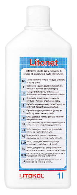

До 24 часов после фуговки швов эпоксидную затирку можно убрать с помощью чистящего средства для выведения пятен от эпоксидной затирки Litonet.
Если прошло больше времени, засохшую затирку можно убрать только механическим способом.
Срезаете ее по максимуму крепким ножом или шпателем и наносите на остатки затирки чистящее средство. Даете возможность поработать смывке не менее получаса.
Через некоторое время затирка немного размягчится и ее можно будет удалить острым ножом или шпателем. Оставшиеся разводы также нужно размягчить средством и убрать с помощью металлической мочалки. После удаления затирки вся поверхность промывается водой. Работать нужно в защитных резиновых перчатках.

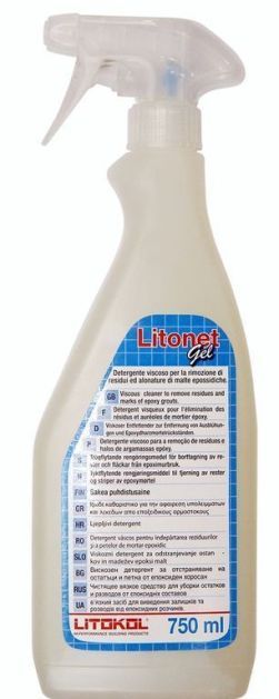

Для удаления затирки со стен удобнее применять такое же средство в виде геля - оно держится на стене и не стекает.
