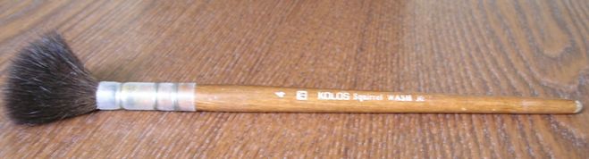

Для сглаживания более широких швов, к примеру, между стеной и ванной, я пользуюсь кисточкой с мягким и длинным ворсом.
![][4­]
Кисточку смачиваю в чистой воде и очень аккуратно провожу ею по эпоксидному шву. Делать это нужно не нажимая и постоянно смачивая кисточку в воде. Излишнее нажатие или жесткий ворс оставляют следы-полосы на свежей затирке.
