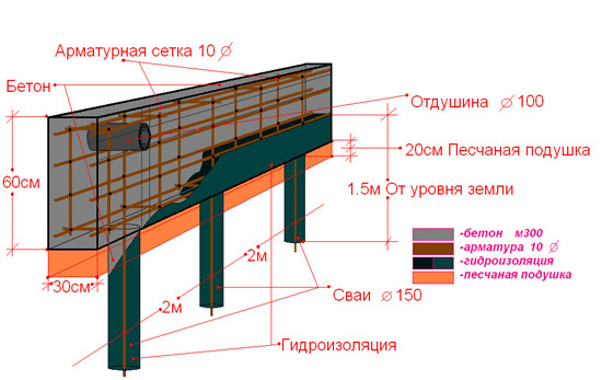

Ниже представлена схема устройства ленточного монолитного свайного ростверка

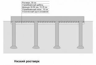

Последний тип, это заглубленные (низкий) монолитные ростверки.
Из названия понятно, данный ростверк находится ниже уровня почвы, то есть оголовки свай находятся в траншеи и не выступают за уровень почвы.

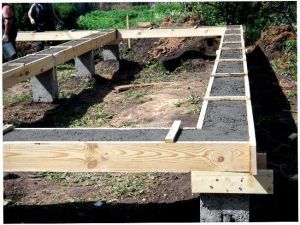

Из трёх типов монолитных ростверков, высокому отдают предпочтение, он более прост в монтаже.
Но опять же многое зависит от региона где строится дом. Высокий ростверк обязывает утеплять (из-за своего расположения и конструктивных особенностей такого ростверка) первый этаж дома, расстояние между первым этажом (нижней частью) и почвой так же нуждается в дополнительной отделке (обустройстве).
Опять же отталкиваться надо оо проекта, к примеру если в Вашем будущем доме будет подвал, то ростверк высокого типа , Вам не подойдёт.
