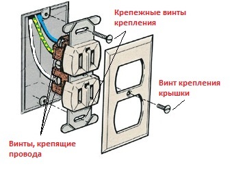

Откручиваем один винт крепления крышки розетки (тут током не ударит).
Розетка распирается в подрозетники специальными "усиками".
Ослабляем винты "усиков", вынимаем розетку на себя.
Откручиваем два винта (это если нет "земли") клемм (колодок) крепления проводов.
Убираем старую розетку.
В обратной последовательности (где фаза мы знаем, см. выше) устанавливаем новую розетку, за провода руками и даже в перчатках лучше не браться, провода в колодки заводим пассатижами.
