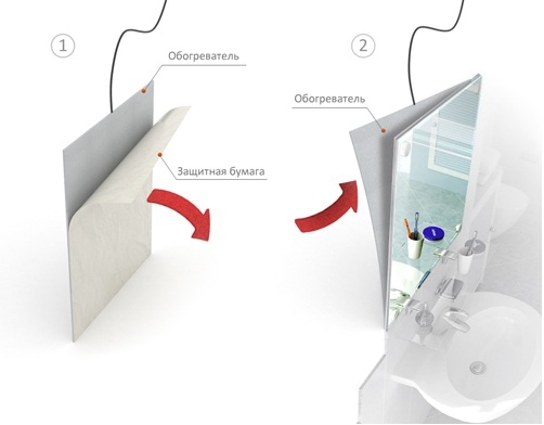

Действительно, в последние годы появились зеркала с подогревом не только для автомобилей, но и для ванных комнат, саун и бань. Ведь запотевшее зеркало, это не что иное, как образование конденсата пара на холодной поверхности стекла, а если стекло нагреть, то и конденсат с его поверхности испарится. И здесь есть два варианта, в одном из них купить сразу зеркало с подогревом - это несколько дороже, а дешевле - сделать самому. Причем для того, чтобы сделать зеркало с подогревом, достаточно приобрести специальную отражающую фольгу, которая подключается к сети электрического питания. Фольга самоклеющаяся, с клеем для амальгамы, и ее можно легко приклеить. Вот так решается эта проблема. Думаю, что если в массиве стены, при подготовке укладки облицовки, предусмотреть подогрев по типу пола, но по размеру зеркала, то эффект будет тот же.

Для этого есть в продаже специальные зеркала с обогревом,
могут использоваться и в бане в том числе.
Зеркало с подогревом, сравнительно новая технология, так как такие зеркала работают во влажных помещениях, обогреватель электрический, то в системе подогрева используется напряжение в 12-ь Вольт (через трансформатор, он идёт в комплекте к такому зеркалу) не опасное для человека.
Плюсов у зеркала с подогревом множество, кроме цены.
