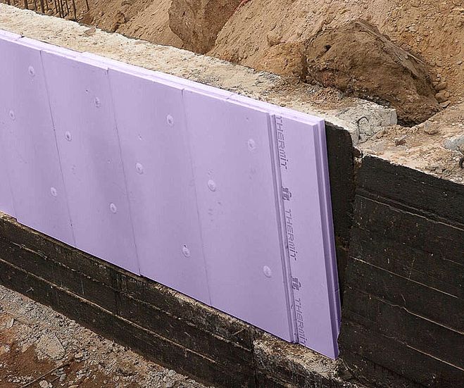

Подойдет ли для утепления подвала теплоизоляционный материал Пеноплекс 35? Можно ли выполнить работу по его монтажу самостоятельно?
Для выполнения работ по утепления подвала Вы выбрали хороший вариант. Ведь "Пеноплекс 35" отличный теплоизоляционный материал с низкой теплопроводностью 0,028 Вт/(м.°С) и хорошей плотностью- 35 кг/м3 материала.
Из Вашего вопроса непонятно, где будете производить утепление подвала- внутри или снаружи.
Наиболее эффективно такое утепление любого помещения ( и подвала в том числе), если делать снаружи. Утепление внутри- считается дополнительной мерой, эффективность такого утепления ниже и есть существенный недостаток- смещение точки росы внутрь стены.
Выполнение работ по монтажу пеноплекса вполне по силам выполнить самостоятельно.
Основные этапы выполнения работ:
  • подготовка стен (очистка от пыли, набелов, грунтовка кварцевым грунтом;
  • наклейка листов пеноплекса на стену с соблюдением вертикальности наклеиваемой поверхности. Совет- при наклейке листов никогда не промазывайте место стыка клеющей смесью- она образовывает мостик холода;
  • дюбелирование теплоизоляционного слоя "грибками";
    ![]­2
  • монтаж армировочного слоя из штукатурки и армосетки.
Материал "Пеноплекс 35" как раз и предназначен для таких работ с фундаментами, только его лучше укладывать с внешней стороны его. Характеристики этого материала достаточно хороши, у нас в продаже есть плиты толщиной от 20-100 мм. изготовлены они из полистирола. Пеноплекс способен выдерживать нагрузки до 25 т. на кв. метр. Работать с этим материалом достаточно просто и особых проблем не представляет. Утепление нужно проводить по гидроизоляционному слою ( если он свежий то не менее чем через 7 дней ). Пеноплекс лучше всего крепить дюбелями это ему не повредит. Можно клеить только клей не должен растворять "пеноплекс". К ним относятся такие клея как:
на основе гипса;
полиуретановый;
гидроизоляционный;
композитный полимер.
