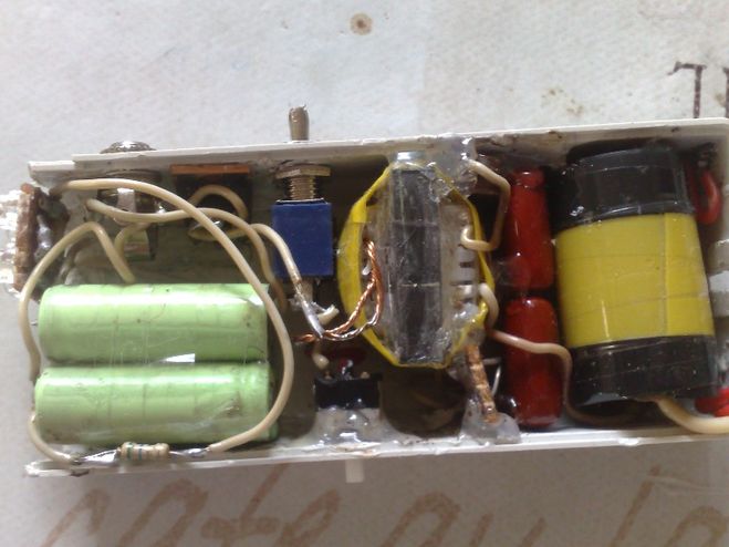

и "вид изнутри":

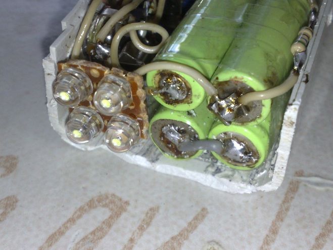

В его устройстве использована высоковольтная катушка. Инвертор выполнен на одном полевом транзисторе, в качестве затворного резистора можно подобрать резистор номиналом 40-820 Ом Элемент питания (4,8В) собран из 4-х кадмиевых батареек.
Их емкости хватит для получения мощности 5 Ватт (у магазинных экземпляров - 3 Ватта)
