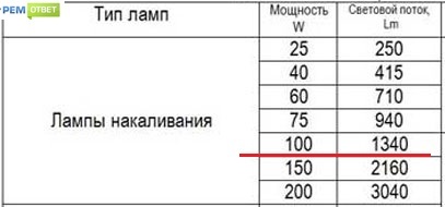

Если отталкиваться не от мощности лампы накаливания и LED ленты, а от светового потока, то лампочка накаливания на 100 Ватт, излучает примерно 1300 - 1400 люмен
(и в этих пределах), то определяемся только с LED лентой (её яркостью свечения, так точнеЙ).
LED лента на 400 Мл (+-), понадобится три метра ленты чтобы яркость была как у 100 Ватной лампы накаливания.
Лента на 900-1200 Мл, понадобится метр, или полтора метра ленты.
Лента с яркостью свечения выше 1600 Мл, менее метра.
