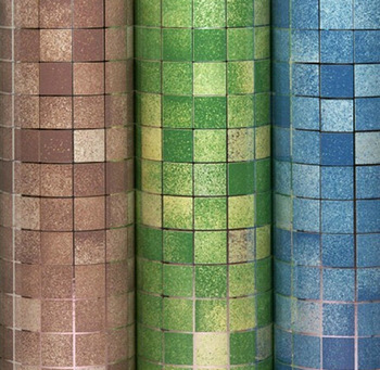

Плёнка (самоклеящаяся) ещё один вариант.
Приобретите двухсторонний скотч и клеёнку на основе (такую любят деревенские жители на стол стелить вместо скатерти). Обрежьте клеенку по размеру участка стены который хотите скрыть, по периметру приклейте скотч и не спеша, равномерно натягивая приклейте к скотчу клеенку. Недорого и сердито.
