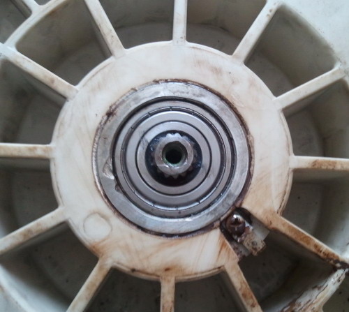

Сняв шкив, увидите вал и подшипник который нас интересует.

Раскололи, выбиваем внешний подшипник первым, переворачиваем бак и выбиваем второй подшипник, достаём сальники.
В общем-то всё, чистим, протираем, наносим новую смазку, устанавливаем новые подшипники (обратная сборка первым устанавливаем внутренний подшипник) и сборка в обратной последовательности.
