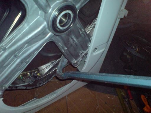

Самое сложное сделали, далее откручиваем крепление распорной планки (4-е болта), откручиваем крепление противовесов и аккуратно вытаскиваем их.
Вынимаем все провода (там клеммы стоят) электрических элементов.
Демонтируем хомуты (их несколько, они удерживают крышку бака), убираем резинки (уплотнители) и собственно вынимаем барабан он вынется вместе с узлом где и находится нужный нам подшипник.
Выпресовываем подшипник (если конечно есть инструмент и опыт в этой работе, если нет, то в любом автосервисе, или мастерской, Вам его выпрессуют).
Устанавливаем новый (и сальники) и далее сборка в обратной последовательности.

открутить болты крепления узла подшипника к крышке бака (болты часто окисляются и не откручиваются! поэтому их нужно на час смазать чем то вроде вд-40, чтоб откисли!) при работах следить чтоб не повредить термостат и датчики внутри!
Шестое - демонтировать и разобрать узел подшипника и заменить их и сальники! Если вытащить подшипники не получается, то нужно обратится на любое СТО, они за несколько минут при помощи съёмников снимут и установят новые на посадочные места - бить и вколачивать молотком не нужно, испортите узел!

  7. Далее снять все элементы стиральной машины, которые мешают снятию крестовины...
  8. Демонтировать крестовину и выбить из неё сальник и подшипник...
  9. Установить новый подшипник, сальник и собрать всё в обратном порядке...
