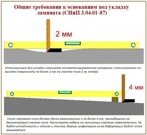

Требования к основанию под укладку винилового ламината практически ничем не отличаются от требований для обыкновенного ламината. Основание должно быть крепким, без значительных повреждений и неровностей
Влажность основания должна быть не выше 5%, обязательно обеспылено пылесосом и желательно обработано грунтовкой.
В качестве основания можно использовать практически любые напольные покрытия, которые отвечают требованиям по прочности, целостности и жесткости.

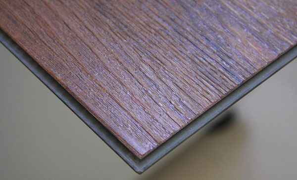

Однозначного ответа нет, потому что понятие "виниловый ламинат", не однозначно.
То есть виниловый ламинат не что-то одно и определённое.
Плюс ко всему разные производители предлагают разный по слоям (составу) виниловый ламинат.

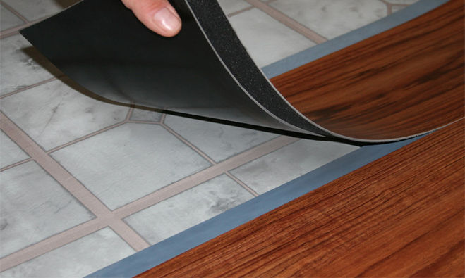

Если у Вас виниловый ламинат с замковым соединением, то подложка нужна, самоклейка, не нужна.
Виниловый ламинат сравнительно новый материал, советую читать информацию на таре (упаковки) все 100% производителей пишут и акцентируют внимание на "нужна, не нужна подложка", конкретно под их ламинат.
Возможно Ваши мастера правы, у Вас не самоклеющийся виниловый ламинат с замками, ему подложка нужна.
Даже если они полностью не компетентны, интуитивно можно догадаться что самоклейка кладётся без подложки,
клей должен иметь контакт с поверхностью, а не с "посредником" в виде подложки.
Если в целом, то основание под такой ламинат должно быть ровным, жёстким.

Какой у вас виниловый ламинат был, с самоклеящимся основанием скорее всего. Если это так, то тогда подложка точно не нужна, но нужно другое требование - пол должен быть ровным и не бетонным, на бетон такой ламинат не укладывают.
Вся беда и в то же время плюсы этого ламината в том, что он гибкий и по большому счёту его можно приклеить на поверхность уже уложенную на полу, но повторюсь - не на бетон.
