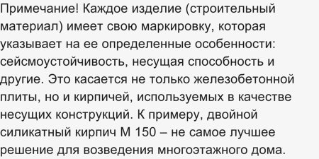

Для начала нужно определиться с проектом, выбрать подходящие плиты и материал дальнейшей кладки. Кстати, в этот момент многие учитывают только допустимые нагрузки на перекрытие, при этом забывая о том, что кирпич-основание в зависимости от марки также имеет предел допустимых нагрузок. Также нужно учесть и другие нюансы. Например, непосредственно на пустотелый кирпич класть плиты не рекомендуется. Лучше пустить хотя бы несколько рядов полнотелого и сделать армопояс поверх.
