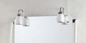

Освещение зеркала.
зеркало отступает от стены на 2.5 см., внизу слева за зеркалом выключатель (в противоположной от ванной стороне), и еще проводка для вытяжного маломощного вентилятора к вентиляционной шахте. Для блока розеток провел отдельный медный, в двойной изоляции, трехжильный провод сечением 2,5 квадрата с заземлением, поскольку на него еще планировалось подключить водонагреватель в соседней туалетной комнате. Остальная проводка в ванной комнате выполнена медным, в двойной изоляции, трехжильным проводом сечением 1,5 квадрата с заземлением. От точечных светильников и плафонов на потолке отказался, поскольку никаких подвесных потолков не люблю. Потолок чистый, ровно зашпаклеван и покрашен белой водоэмульсионной краской, хорошей.
