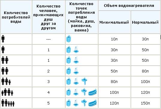

Вот не плохая таблица для определения оптимального и минимального объема бойлера для разного количества людей:
У меня, к примеру, семья из 4-х человек, приходящих домой в разное время и на работу тоже уходим не одновременно. Судя по таблице, нам нужен бойлер на 100 - 120 литров, но я установил мощный (2000 Вт) водонагреватель "Термекс" с двумя тенами (0.7Вт и 1.3Вт) на 80 литров и этого для семьи вполне достаточно.
