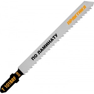

Из электроинструмента можно использовать электро-лобзик к примеру с пилочкой по ламинату
(его основа, это ДСП, или МДФ).
Можно приобрести противоскольный вкладыш
для электро-лобзика не будет сколов при распиловки ДСП, ДСП это древесно-стружечная плита и сколы по краям, при распиловки, частое явление.

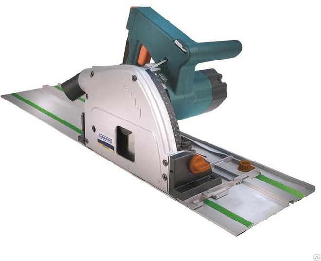

Пилить ДСП можно, как по разметочной линии (на глазок), так и с помощью применения различных направляющих приспособлений.![][1­]
Идеальным вариантом является использование погружной циркулярной пилы, имеющей ряд конструктивных отличий, которые комплектуются специальными направляющими шинами.
пила для раскроя ДСП
