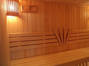

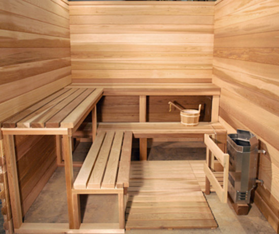

Вот не плохие фотографии,
как мы видим практически везде вагонка монтировалась в вертикальном положении, правила не запрещают и горизонтальный монтаж вагонки, так что решать Вам.
