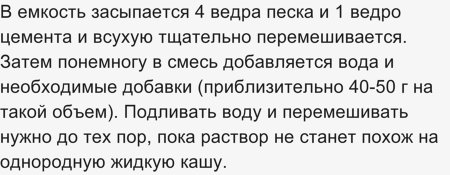

Так же можно такой раствор готовить дома нужно:
цемента;
песка;
пенной добавки;
пластификатора;
гашеной извести;
воды.
Все сухие компоненты должны быть очень тщательно просеяны через мелкое сито.
