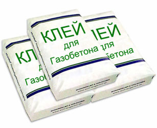

Для кладки газоблоков в продаже есть специальные клеевые смеси на основе цемента
(см. выше, Ротбанд это гипс) с добавлением различных добавок улучшающих адгезию, а так же в составе таких смесей есть песок (см. выше о песке и цементе) и различные полимерные добавки улучшающие прочность смеси.
Вот на такой клей и надо класть газобетон, тем более речь о перегородки в детской, не надо экспериментировать, перегородка может и сложиться как карточный домик, да и время "жизни" Ротбанда в рабочем состоянии строго ограничено.
