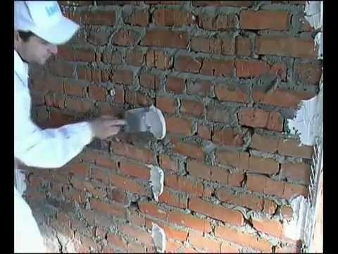

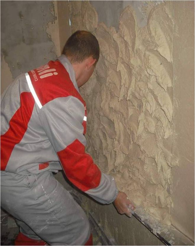

Раствор на стену лучше всего наносить набрызгом. Это обеспечит максимальную адгезию. Наносите раствор размашистыми движениями на стену, с помощью ковшика небольшой высоты:
После набрызга, с помощью правила или широкого шпателя, по маякам, распределите раствор по поверхности стены. Эту процедуру обычно повторяют 2-3 раза (редко получается выравнять стену с первого захода).

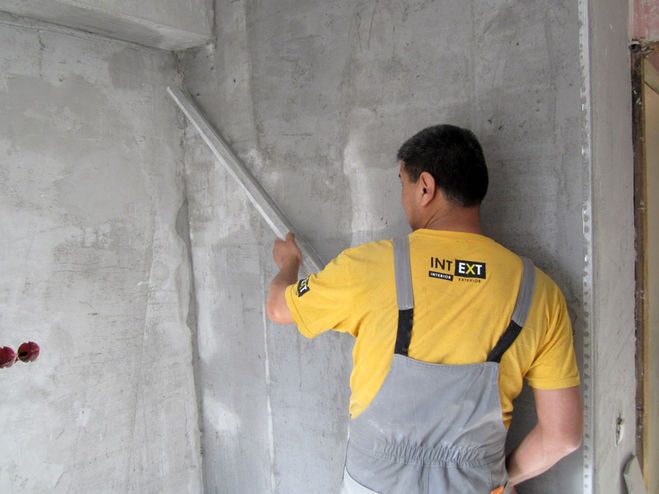

  • постоянно проверяйте и выравнивайте выступающие за штукатурные маяки части раствора с помощью правила;
  • следующий слой штукатурки накидывайте после застывания предыдущего;
  • выравнивайте всю поверхность правилом;
