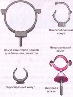

Для выравнивания труб из ПВХ применяется специальный крепеж. К данному крепежу относятся и пластиковые клипсы с защелкой, а так же металлические хомуты с винтовой ножкой. Поэтому, если труба имеет некоторое искривление или деформацию, особенно если она находится под давлением (горячая вода), то вдоль стены необходимо предусмотреть крепление достаточного количества клипс или хомутов. Таким образом, после фиксации трубы в держателях, то есть в крепежных приспособлениях, труба приобретает ровный вид и положение. Конечно же работы по выравниванию трубы лучше проводить еще на этапе сборки и сварки всего трубопровода из ПВХ.
