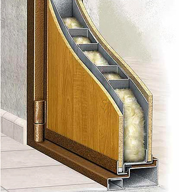

  • толщина металла полотна и коробки должна быть не менее 2мм.
  • внутренняя полость должна быть заполнена качественным утеплителем, а не картоном.
