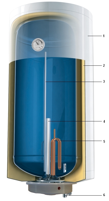

Вот фотография устройства Вашего бойлера.
Чётко видно что добраться до бака, можно лишь раскрутив фланец, вынув тены, анод, очистив внутреннюю поверхность бака.

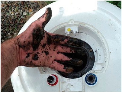

Потому что если просунуть руку через нижнее отверстие в бак водонагревателя, Вы ни чего не будете видеть.

Хотите пробуйте, технология та же, очистка, обезжиривание и нанесение эмали, или кистью, или купите аэрозольную эмаль, а как всё это делать одной рукой внутри бака, уже ориентируйтесь по месту, лично меня вообще удивляет как Вы в этом месте обнаружили какие-то трещины.
