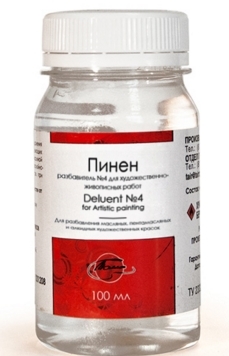

Лучший вариант, это олифа. Причем хорошо бы ее перед добавлением немного подогреть. Но перед тем как подмешивать олифу полностью удалите верхний налет на шпаклевке (загустившаяся пленка), иначе мелкие кусочки не дадут вам ровно нанести ее на поверхность. Как вариант, можно еще развести вашу шпаклевку масляно-смоляным лаком, например, пинен. Но обязательно масляно-смолянистым. Иначе масса может свернуться и тогда ее только выкинуть останется.
