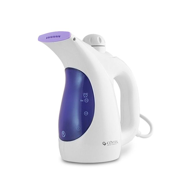

Идеальный вариант, для очистки стен от такого клея как Бустилат это отпариватель!
Я понимаю, что не у каждого он есть и купить его не каждый решит, ради очистки от клея.
Но уверяю вас, лучше варианта нет, кроме того, отпариватель помогает во многих домашних делах, особенно для разравнивания одежды, штор, дезинфекции и чистки самых разных поверхностей.
Поэтому лучше него нет помощника, для снятия бустилата.
Просто направляете струю пара на клей, он через пару-тройку секунд белеет отмокая и обычным шпателем снимаете его, таким образом достаточно быстро можно очистить и оштукатуренные и бетонные стены от клея Бустилат.
Ну если нет отпаривателя, тогда придётся скрести и мочить тряпкой, изрядно потрудится и устать, прежде чем очистите стены.
