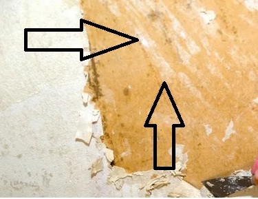

Сняли обои остался клей на стенах, можно ли шпаклевать прямо по обойному клею?
Ким Чен Ын [833K] 7 лет назад
После снятия обоев на стенах остался обойный клей, стены надо подравнять, можно ли шпаклевать прямо по обойному клею.
