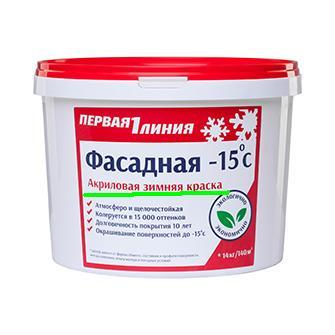

Допускается работа и при минусовых температурах, но специальными морозоустойчивыми красками (зимними).
