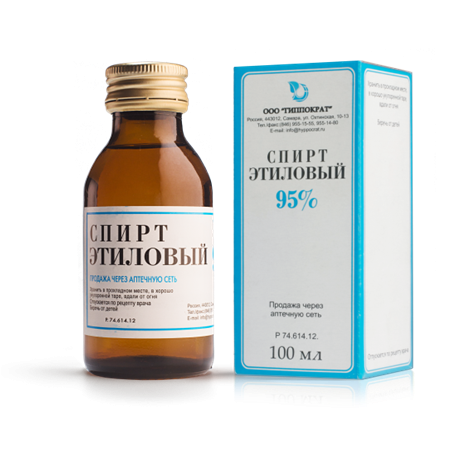

Можно конечно подойти к объяснению в терминах используемых в физической химии. Но я попробую объяснить суть метода простым понятным любому мужику языком. Все прекрасно знают , что водка на слабом морозе не замерзает. так что при добавлении жидкостей аналогичных спирту лед постепенно разморозится.
Правда этот способ давно применяют автомобилисты и используют дорогостоящие средства или антифриз. Но я советую купить в аптеки спирт.
В интернете такие способы называют химическими, но замечу, что здесь нет химических процессов. А просто происходит постепенное растворения льда в спирте и образующийся раствор воды и спирта продолжает растворять лед.
