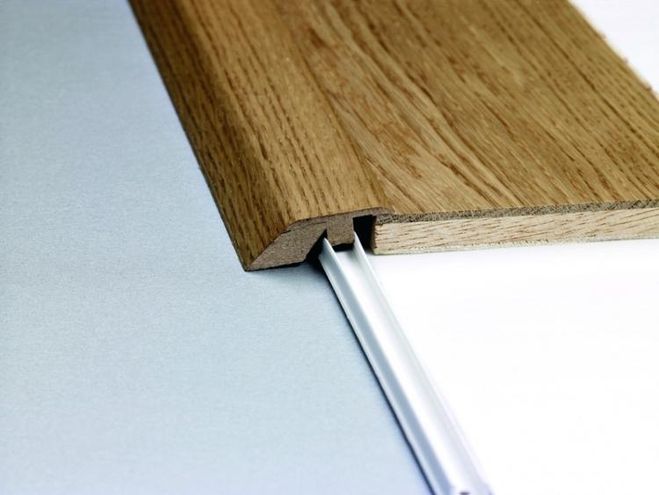

На мой взгляд лучший вариант, это вот такие "П-образные" профиля (окантовочные),![][1­] материал изготовления разный, металл (сталь, латунь, алюминий), пластик, дерево, есть гибкие профиля (порожки) из резины, если поверхность криволинейная (торец).
Крепится к торцу ламината на клей из серии "жидкие гвозди", можно на клей-герметик.
Цвет можно выбрать любой под цвет Вашего ламината.
Второй вариант использование кромочной ленты, есть влагостойкие, есть самоклеящаяся монтаж на клей, а далее утюг (нужна температура), на финише лента подрезается и по ширине в том числе.
Кромочная лента используется для окантовки торцов мебели, в принципе ламинат мало чем от неё (мебели из ДСП к примеру, хотя ламинат и многослойное изделие, но основа, или ДСП, или ДВП) отличается, разве что он тоньше, но и кромочная разная, включая выбор по ширине.
При отделки торцов, смотрите уже по месту, возможно гребень замкового соединения, нужно будет срезать.

Торец ламината можно заделать при помощи двух изделий - окантовочными профилями и кромочной лентой.
Окантовочные профиля отличаются разнообразием материала: они могут быть изготовлены как из металла, так и из пластика, дерева. Есть как гнущиеся, так и более жесткие конструкции. Заделываются же торцы при помощи крепления окантовочных профилей на клей (к примеру, жидкие гвозди).
Кромочная лента же бывает влагостойкой, разной по ширине и цвету. Клеится как самостоятельно, так и при помощи монтажного клея. Потом лента просто подрезается.
Цветовое решение может быть разным и быть подобранным индивидуально.
Для этой цели ничего изобретать не требуется, так как существует специализированный стартовый профили заглушка для ламината из анодированного алюминия
Или вот вам стандартные порожки для ламината, которые тоже отлично подойдут для означенной вами цели
