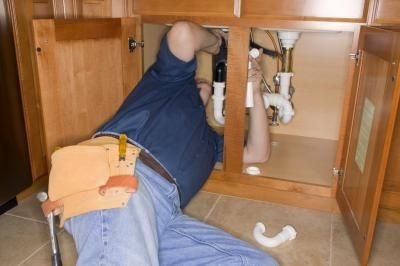

Первое открыть кран и перекрыть вентили подачи горячей и холодной воды (обычно находятся в туалете). По тому как из крана совсем перестала течь вода сможете убедиться, что вода перекрыта полностью. (некоторые вентили бывают очень тугие и не всегда понятно полностью закрыт или нет). Только после этого залезаете под мойку и откручиваете подводку холодной и горячей воды (обычно тонкие гибкие шланги в металлической оплетке). Затем откручиваете от раковины смеситель (большая гайка снизу раковины). Затем вынимаете из раковины смеситель и ставите другой в обратном порядке. Не забывайте между смесителем и раковиной должны быть прокладка, которая не позволяет попадать воде через отверстие крепления смесителя. Понадобиться газовый ключ и гаечный разводной.

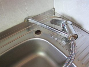

Смеситель на кухне может быть закреплён непосредственно к мойке (раковине)
может к столешнице возле мойки,
есть свои нюансы.

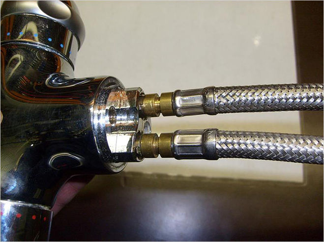

К трубам чаще всего идёт гибкая подводка (шланги), в прайсах они "записаны" как игольчатые шланги, в "народе" их чаще называют пальчиковыми.

Откручиваем шланги гибкой подводки (две гайки, под ними прокладки).

Закручиваем новые шланги на новый смеситель, закручиваем шпильки.
