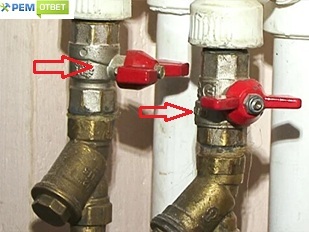

Сразу же отмечу, стоки ГВС и ХВС, а также первые запорные устройства (то есть те самые краны, которые у Вас не держат) относятся к общедомовому имуществу.
В моем случае, это вот такие
шаровые краны, но могут быть и вентиля.
