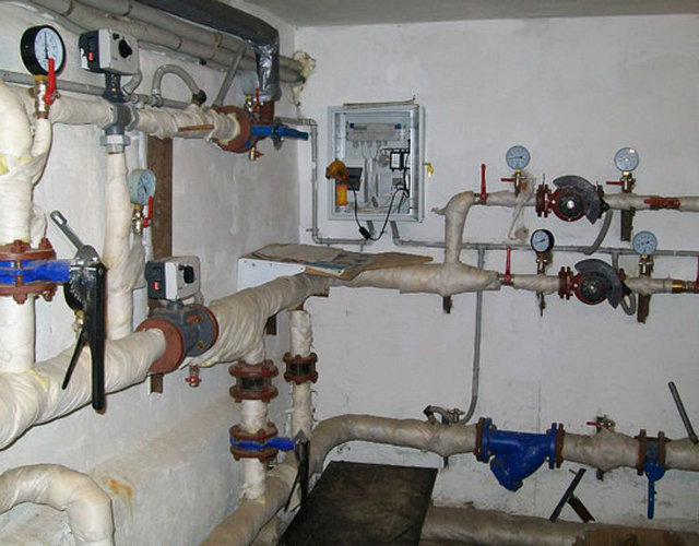

Причины поломки счетчика тепла многообразны, все я думаю и не перечислить. Такие действия как умышленное хулиганство по отношению к приборам и подобные не буду перечислять. Неправильная эксплуатация этих приборов, ошибки при подключении бывают хоть и редко. Чаще всего пожалуй это выход из строя аккумулятора находящегося в приборе, ремонт простая замена аккумулятора. Не проведение регламентных работ. Не проведение поверок приборов тоже относится к неисправности счетчиков тепла. У нас недавно вышел из строя счетчик тепла из за грозы. Определили путем сравнения даты прошедшей грозы и время выхода прибора учета из строя. Такое же произошло и в соседнем доме. Вообще счетчики надо держать в сухом чистом состоянии только тогда они прослужат долго.
