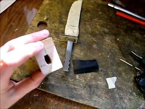

Рукоять любого ножа должна быть удобной, нетяжёлой, устойчивой к воздействию влаги.
Основные материалы для рукоятей - дерево твёрдых пород, пластик или полимер, текстолит, оргстекло и т.д.
Вариантов изготовления множество, крепят рукоять на всадной
или накладной монтаж
Проще всего делать рукоять ножа своими руками из дерева, оно легко обрабатывается. После изготовления нужно пропитать деревянную рукоять горячим льняным маслом. Тогда рукоять будет служить долго и не будет бояться влаги.
